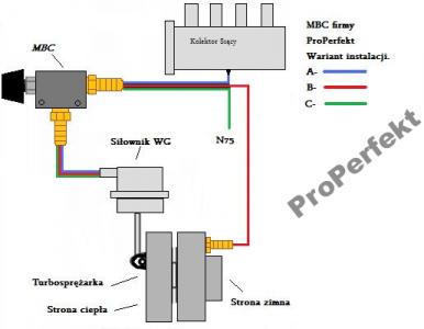

Jeszcze jedno takie pytanie bo mam mbc properfekt i krecąc w prawo (wkrecając gwint śruby) podnosze czy zmniejszam doładowanie ?
I podłaczenie tego to dolny krócieć w mbc idzie do gruszki a tylny krócieć idzie do ślimaka turibiny ?
I jak się bawiłem wkrecałem wykrecałem to teraz lepiej dla bezpieczeństwa wykrecić gwint śruby ztego mbc i później stopniowo próbować podnosić ?
Re: MBC
Witam
U mnie jest ta jak piszesz, jak wykręcam gwint to doładowanie się zmniejsza.
Jeśli chodzi o podłączenia MBC to zależny od Ciebie podejrzewam że jakbyś nie podłączył, to wtedy będziesz regulował doładowanie wkręcaniem albo wykręcaniem.
Jeśli podłączyłeś tak jak mówiłeś to odkręć go na prawie na maxa, i stopniowo przykręcaj wtedy ustawisz sobie jakie będzie Ci pasowało.
Najlepiej do ustawienia doładowania przydałby Ci się dodatkowy wskaźnik.
