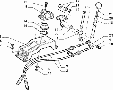

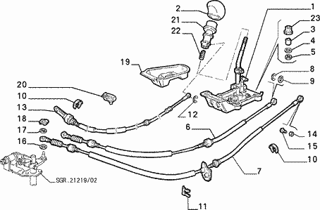

hz10 pisze:nawet mnie nie denerwuj :wpysk: czym sie różni?
sześciobiegowa jest na dwie linki, a w normalnej jest tak jak w punto- jedna linka i ten wybierak metalowy bodajże

rzeźba i tak będzie konkretna :twisted: Są na trzy linki i na dwie. Nie tak jak wcześniej pisałem. Na fckp ktoś powinien mieć taki lewarek z linkami :wink:
różnice:
.....psss......pssss.....pssssss :)

Post autor: BARTEKcoupe »
pierwszy obrazek jest do skrzyni 5 a drugi do 6 :wink:

Ta trzecia linka jest do blokady od wstecznego, wiec rownie dobrze moze jej niebyc :wink:
