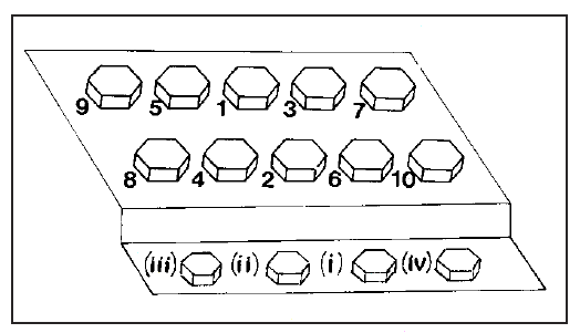

Głowica
- Załączniki
- glowica.png (7.46 KiB) Przejrzano 10175 razy
176B6.000 1372 GT

Re: Gdzie ma być to coś ?
A jak by mi ktoś podał jeszcze kolejność i siły dokręcania głowiczki ? Bo ja nie mogę sie pokapować w instrujcji od uszczelki.
ściągnij niebieską książkę. Masz tam wszystko na temat naprawy punto gt
