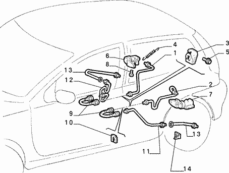

Witam
Pewnie popisze sie tutaj ignoracja, ale natrafilem na cos czego nie znam i nie rozumiem do czego sluzy.
Mianpwicie po lewej stronie auta pod podwoziem przed tylnym kolem jest umieszony zbiorniczek do ktorego wchodza dwa przewody hydrauliczne - takie same jak ina do hamulcy.
Z z tego zbiorniczka w ksztalcie tuleji wychodzi w gore ramie, ktore zgaduje powinno byc polaczone z tylna belka - u mnie tego polaczenia nie ma.
Wyglada to na swego rodzaju regulator.
Nie mam pojecia co mialby reglowac i czemu regulacja ta mialaby zalezec od polozenia tylnego zawieszenie.
Z gory dzieki za wyjasnienia
Moze ktos tez bedzie mial schemat tego podloczenia i jak sprawdzic poprawnosc dzialania.

Korektor siły hamowania.
W zależności od obciążenia auta więcej lub mniej płynu idzie na tył aby hamulce były skuteczniejsze dlatego jest zależne od tylnego zawieszenia.
poszukaj w eperze http://eper.fiatforum.com/" target="_blank" target="_blank

update.
Najbardziej mi to pasuje na korektor hamowania na tylna os.
Ale jesli ktos ma schemat jak to ma byc poprawnie podlaczone i jak sprawdzic czy dziala poprawnie bylbym wdzieczny.
Na razie ramie wychodzace z tego korektora porusza sie zupelnie luzno

tak, to korektor, jeżeli jego ramie porusza się luźno to dobrze, znaczy ze jeszcze działa :) z tego co pamiętam jego ramię powinno być sprężyną połączone ze stabilizatorem
