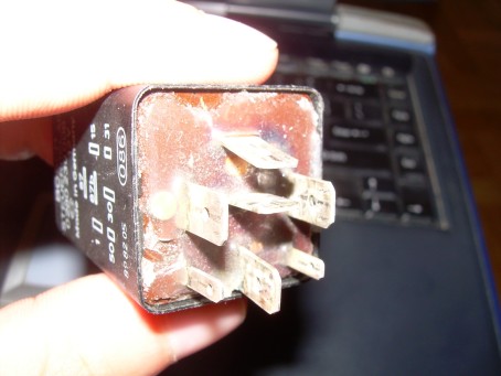

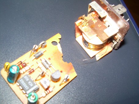

To cos z boku ma takie bolce ktore sie wtyka do kostki w poblizu akumulatora. podczas odpinania tego od kostki boczna strona z bolcami wyleciala razem z połową plytki z jakimis ukladami. Na obudowie jest napis Bosch i cyferki. Wymiary tego to tak na oko 5cm dlugosc z 2 cm szerokosc i moze 3 cm wysokosc.
Jutro byc moze bede mial zdjecie.

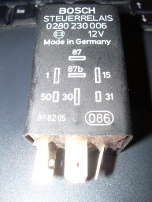

Lui pisze:a to nie przekaźnik? ja mam tylko nie do końca sprawny, bo ten sprawny pumba wziął, może coś sie uda zrobić z dwóch :roll:
byc moze przekaznik. wyglada to mniej wiecej tak:)

Post autor: ziuzio »
Zapewne jest to przekaźnik pompy paliwa:).
Jeżeli działa, to znajdź jakąś obudowę i go ładnie schowaj:).

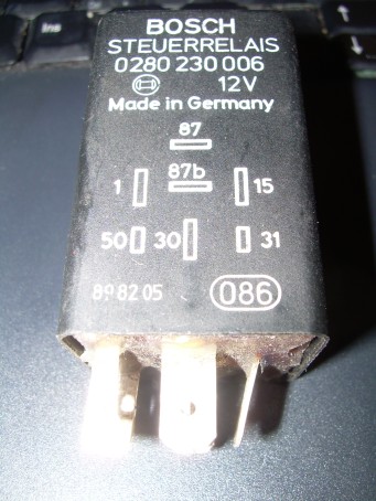

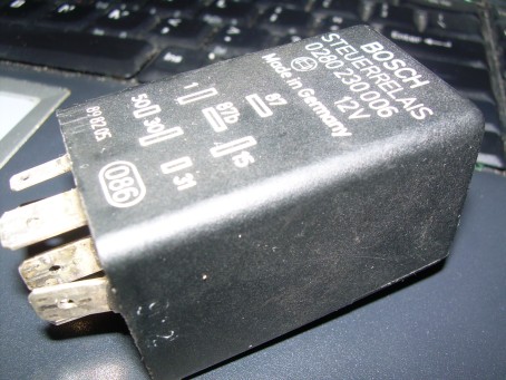

Post autor: mouk80 »
wyglada to tak i nigdzie tego nie moge dostac:(
to jest sterownik pompy paliwa.

Post autor: ZibiUT »
wg katalogu InterCars mają aki przekaźnik na stanie .
Nie bosch ale hella zamiennik o nr 4RP 008 189-111
Nr oryginału 7628059
Zibi122 pisze:wg katalogu InterCars mają aki przekaźnik na stanie .
Kupione.
