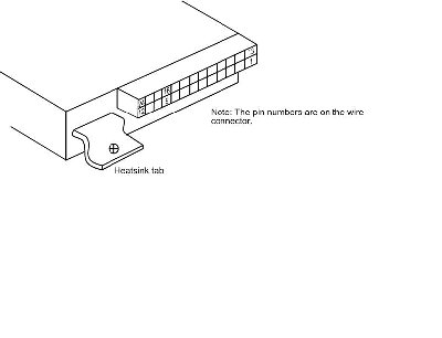

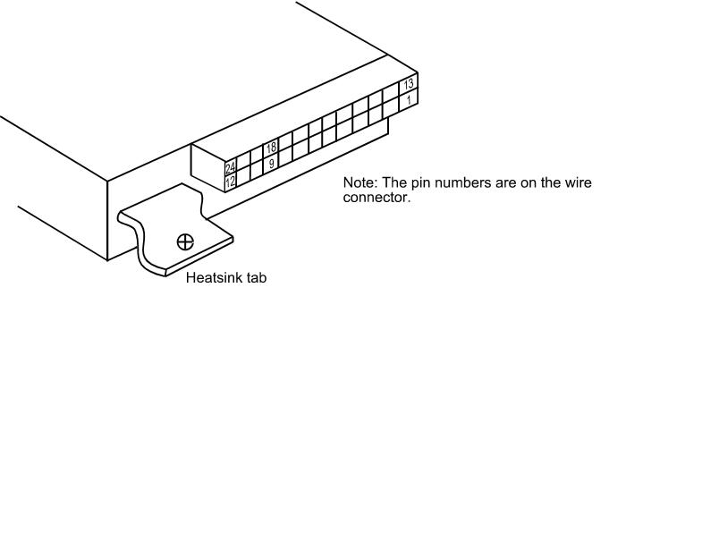

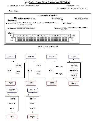

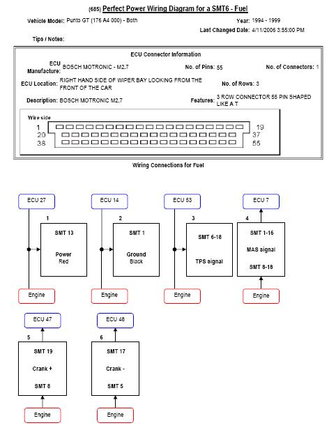

adrian055 pisze:koledzy mam nietypowe pytanie ogarnia ktos i wie jak podlaczyc smt6 do PGt? mam schemat podlaczeniowy ale niebardzo z niego wiem co i jak tym bardziej ze nie wiem jaki kabel wychodzi i ktory nr z smt(z kostki)
Mi się z czasów podłączania EcuMastera pozostał jakiś taki schemat podpięcia SMT6, tyle, że to do znalezienia na necie było bez problemów:

ten mam tylko nie wiem jak kable z smt wychodza jakie maja znaczenia itd

Jak potrzebujesz to mam całą orginalna plytke od SMT6, a tu to co chyba chciałes :D

Caly manual do niego, soft, oraz jest tez jak podlaczyc do roznych samochodow od A - Z, to zdjecie co dal Lui to wlaśnie z tamtad.
