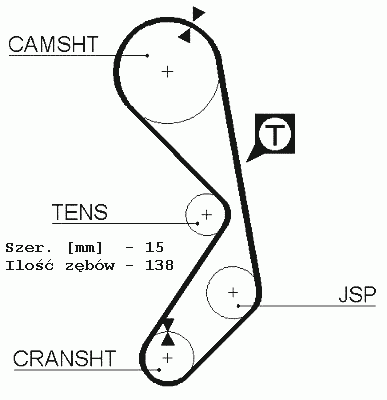

sorki że znowu nowy temat ale mam wielki problem po remoncie silnika.
rozrząd jest tak; koło na wale jest na znak (wcięcie na kole ze strzałką obok czujnika), koło od wału na znaku (wcięcie praktycznie pionowo w duł pokrywa się z takim stożkiem na głowicy, chyba dobrze) przy tym krzywki na 1 w góre na 4 w duł

Znak na kole wałka rozrządu pokrywa ci sie wypukłym punkcikiem na wysuniętej obudowie pokrywy rozrządu?

kurde dzięki zabacze jutro bo ja se tam inny znalazłem fart że nie pokrzywiłem zaworów

pisząc pokrywe rozrządu miałem na myśli plasikowy trójkącik obudowy paska rozrządu ;)

to tak ma być ?

Tak, pamiętając o wysuniętym plastiku :)

U mnie w dohc silniku widac znaki na takim kwadracie w obudowie tam od walkow , a kiedys jak mialem zle ustawione to tak jak wyzej napisane , dolot byl wydechem i na odwrot :wink:

i odpalił dzieki za pomoc tylko nie wiem dlaczego wolne obroty to 1000 czyli ok ale kręci sie do prawie 8 turbo mam k14 i sportowy wałek jak to coś do tego ma
