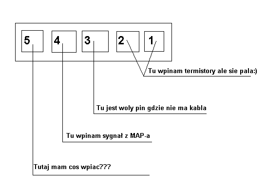

Walczac z ta konwersja spalilem kilka termistorow dalej nie wiem gdzie co podlaczyc w tej wtyczce co idzie do przeplywki. Termistory jak bym nie podłaczał to sie pala.
Znaczy tak coś tam mi sie udało uruchomic, ale nie do konca bo tak sygnal z MAP-sensora podpiołem, zmodyfikowałem AnalogMap w śwince odpowiednio i samochod zapalił tylko ze pozostale 3 przewody idace z przeplywki musiałem zostawic bo jezeli ktorys kolwiek odepne to gasnie.
Nie wiem gdzie podpiac termiostor ktore piny.
Fotka wtyczki tej od przepływki i co gdzie podłaczam (piny ponumerowane tak ja we wtyczce w samochodzie):
