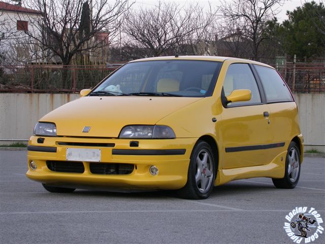

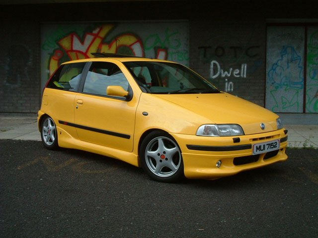

Nikt se nic nie oklejał, był dostępny body kit do Punto GT sygnowany przez Abartha - zderzaki, progi, okrągłe halogeny, felgi. Nie wiem czy poszczególne części były dostępne osobno.megazord pisze:Nie było czegoś takiego jak PGT Abarth. Ktoś se po prostu okleił auto spojlerami i naklejkami. Abarth nigdy nie tuningował PGT.
Wyglądało to tak:

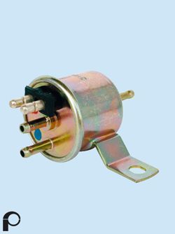

zmijes pisze: ogólnie czym w tych autach jest sterowane ciśnienie doładowania ??
Elektrozawór (pierburg) w PGT normalne doładowanie to właśnie 1,6 w peaku i potem spadek do 1-1,2 bara.
Zawsze możesz go zastąpić jakimś MBC.
