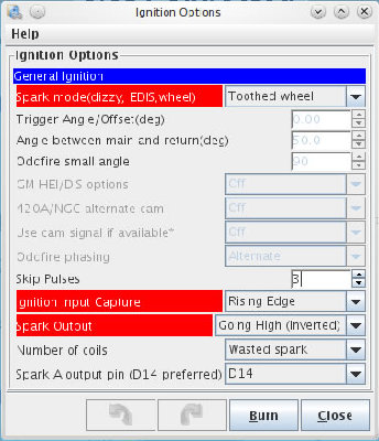

Rozrzad sprawdzal po mnie mechanik z kilkunastoletnikm doswiadczeniem i mowi ze ok, kable juz porobowalem zamieniac, sprawdze jutro dalej wedlug tego co podales, do czego sluzy dokladnie opcja skip pulse w ignition options???

skip pulse w ignition options dotyczy startu silnika. Ustaw to na 3 i sproboj odpalic.
dotyczy MS2extraV3.0!!! http://www.msextra.com/doc/ms2extra/MS2 ... htm#2coils" target="_blank" target="_blank" target="_blank

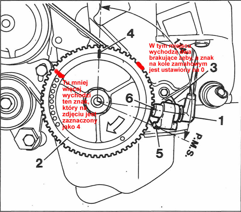

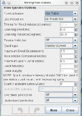

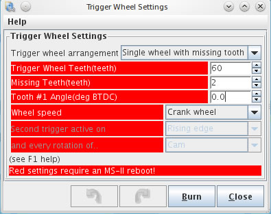

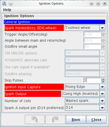

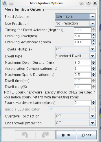

To jeszcze raz :D Fotki przedstawiaja jak jest, kolo zamachowe na znaku ustawione na zero na skrzyni.
Pierwsza fotka skan jak to wyglada orginalnie w PGT, na czerwono zaznaczylem jak to wyglada u mnie w momencie gdy znak na zamachu ustawiony jest na skrzyni.
A kolejne fotki jak mam ustawienia zrobione.
I cewki podpinam jedna pod pierewszy i czwarty gar i druga pod drugi i trzeci.

Moze zle liczysz zeby, zobacz to:
http://www.megamanual.com/ms2/wheel.htm" target="_blank
Jeszcze sprawdz czy nie dales dupy tak jak ja ostatnio i nie przestawiles kola zamachowego o 180st :oops: , tzn. sprawdz czy jak masz 1 i 4 cylinder na GMP przy kole zamachowym ustawionym na znak na skrzyni.

simon1989 pisze:Moze zle liczysz zeby, zobacz to:
http://www.megamanual.com/ms2/wheel.htm" target="_blank" target="_blank
Sprawdzałem, jest ok, sa w GMP, na pierwszym garze krzywki walka sa skierowane w dol, a na czwartym w gore, odwrotnie nie moze byc bo wtedy sie nie zgadza kolko walka rozrzadu ze znakiem.

to inaczej. ustawiasz pierwszy w gmp . wtedy pierwszy brakujący ząb jest dziewiętnaście zębów za czujnikiem. tak jest w pgt

Jutro przetestuje, troche poszukalem na stronce megasquirta i wyszlo mi takie cos ze musze mu podac kat jaki jest miedzy pierwszym zebem za brakujacymi zebami a czujnikiem polozenia walu gdy tlok jest w GMP, nie wiem co jest z mieszanina tych silnikow(1.6, PGT), ale na bank nie wychodzi 19 zebow, zrobie jutro dokladne fotki :D.
