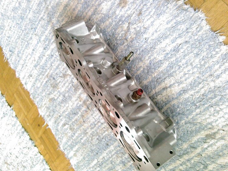

Witam ! Może ktoś wie gdzie powinny być podłączone przewody układu chłodzenia jeden od głowicy a drugi od turbo. Mam wątpliwości co do poprawności połączeń w moim punciaku. Jak go zakupiłem to miał nie oryginalną głowicę bez dodatkowego chłodzenia. Teraz po remoncie silnika mam zamontowaną oryginalną ale nie wiem gdzie powinien być podłączony ten przewód od chłodzenia który znajduje się na środku głowicy nad świecami. Może ktoś na forum może pomóc w tej sprawie ,może ma ktoś jakiś obrazek , schemat połączeń ?

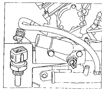

Mam tylko coś takiego:

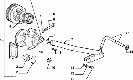

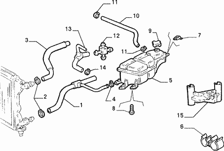

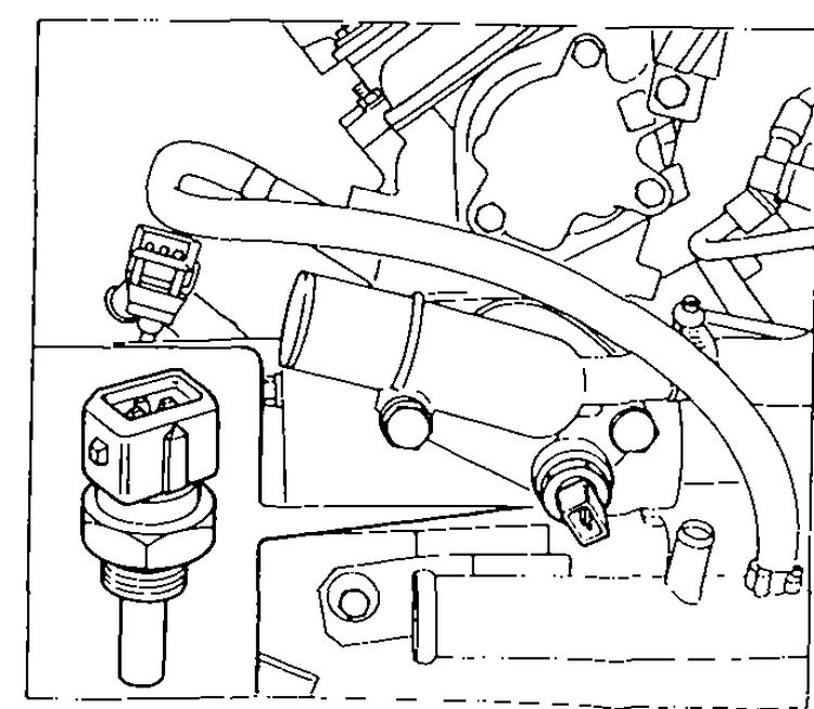

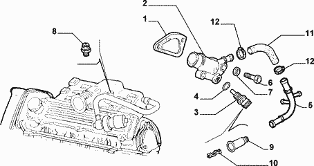

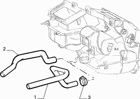

Na razie doszedłem że do łącznika (czwórnika) nr 5 z rys 3. podłączony jest - powrót zbiornika wyrównawczego przewodem nr 10 z rys. 1. - termostat nr 2 rys.3.i jedno wyjście na nagrzewnicę kabiny nr.1 rys 4.
Jak również że zbiornik wyrównawczy jest podłączony pod przewód nr 1 na rys 1.
Nie wiem gdzie podłączone powinno być chłodzenie głowicy ( króciec nad świecami ) widoczny na zdjęciu głowicy. Czy do rury nr 7 z rysunku 2-go czy może do czwórnika nr 5 z rysunku 3-go
Może ktoś wie ?

Z rysunku poniżej wynika jakoby ten przewód z głowicy był podpięty do rury nr 7 z rysunku drugiego.
adrian055
Posty: 504
Rejestracja: czw maja 14, 2009 9:17 am
Miejscowość: Gorlice
Re: Układ chłodzenia Punto GT
Post autor: adrian055 »
i tak jest:)

Czyli wynikałoby również że chłodzenie turbo podpięte jest do czwórnika nr 5 z rysunku trzeciego.
