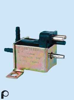

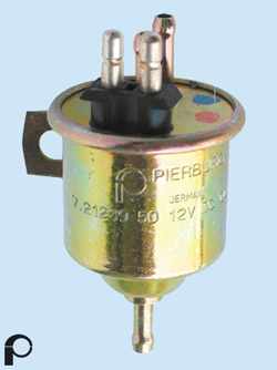

intuos - FCKP pisze:Jako że miałem problemy z zaworem regulacji ciśnienia doładowania - to zawór regulujący działanie westgata- postanowiłem poszukać zamiennika z oferty tego samego producenta. Zawory zastosowane w naszych silnikach od ładnych paru lat nie są produkowane. Problemem jest gniazdo elektryczne, które w naszych zaworach to dwa okrągłe w przekroju bolce. Obecnie produkowane to dwu płasko-pinowe złącze.
Objawami żle pracującego zaworu jest kiepskie doładowanie lub skoki w ciśnieniu tegoż doładowania, czasami brak. Zawory w środku przecierają sprężynę, która z czasem zaczyna blokować jego pracę.
Stary zawór to pierburg nr 7.21239.50.0
Nowy zawór to pierburg nr 7.21071.50.0
Jeżeli ktoś znajdzie w sklepie nowy zawór starego typu będzie on drogi - od 300 do 600zł
Nowy typ to koszt od 100-150zł - czyli da sie przeżyć.
U mnie po założeniu przez 3-5 sek palił się check po czym zgasł i cisza do dziś. Radze rozłączyć akumulator by komputer od nowa poukładał sobie mapy.
Mam nadzieje , że komuś się przyda ten news. U mnie samochód płynniej zaczął rozwijać moc, i zaczął sie lepiej zbierać.
